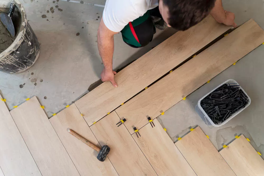

Sur une installation hydraulique, la pose collée est privilégiée pour optimiser les transferts de chaleur, mais doit respecter un ensemble de prescriptions permettant d’éviter les désordres entraînés par la chauffe des matériaux. Il s’agit notamment du tuilage qui se traduit par le soulèvement des lattes à leurs extrémités, et du décollement des lattes. Ces dommages sont le plus souvent le résultat du non-respect des délais recommandés pour la stabilisation des colles et du parquet. Le délai de coupure avant la pose et la remise en route progressive du chauffage sont des étapes particulièrement importantes. Une fois en fonctionnement, la température de surface du parquet ne doit pas dépasser les 28 °C. La pose collée est également privilégiée avec un Plancher Rayonnant Électrique (PRE) et la pose flottante est envisageable dès lors que les conditions d’installation sont réunies, en accord avec les préconisations du CPT PRE. La mise en œuvre appelle là aussi une mise en température progressive dont les délais évoluent selon la nature du revêtement.
