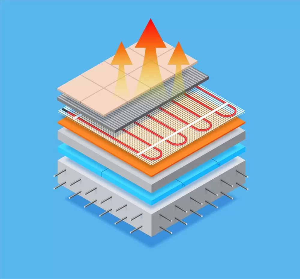

Principe du plancher chauffant
Le plancher chauffant agit par rayonnement. En mobilisant toute la surface du sol, cette solution très efficace apporte un grand confort thermique aux occupants.
Selon les systèmes, la chaleur est diffusée soit par les tuyaux d’eau chaude ou de glycol parcourant la chape du plancher, soit par un réseau de résistances électriques. Entre les planchers chauffants à eau/glycol et électriques, le mode de production de la chaleur diffère, mais les conditions d'installation du sol chauffant et d'utilisation restent similaires dans les grandes lignes.
Les deux solutions fonctionnent à basse température et leur performance dépend en partie d’autres paramètres comme le type de revêtement, le niveau d'isolation du plancher et, bien entendu, la qualité de la mise en œuvre. En conséquence, les coûts d'installation d’un plancher chauffant sont importants, et de nombreux particuliers considèrent la possibilité d'installer eux-mêmes leur plancher chauffant.
