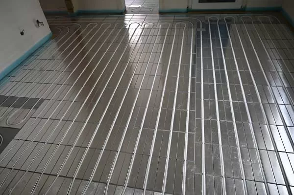

Plancher chauffant mince
Le plancher chauffant sec, aussi appelé plancher chauffant mince, profite d'une installation rapide. Un véritable atout à la fois économique et temporel : il chauffe plus rapidement. La pose est beaucoup plus facile que pour un plancher chauffant moins épais. Il est constitué de panneaux faciles à installer et peu encombrants.
Epaisseur mince
Chape incluse au sein de l’installation, vous pouvez vous retrouver avec une hauteur ne dépassant pas 30 ou 40 millimètres. Ce type de plancher chauffant a été mis au point et donc optimisé pour une pose rapide, car comme son nom l’indique, il s’agit d’une construction sèche.

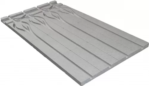

Plaques de types et de dimensions variés
Il existe plusieurs types et dimensions de plaques isolantes pour votre chauffage au sol.
Quels types de plaques isolantes ?
- Plaques à bords droits
- Plaques à rainures
- Plaques à feuillures d’emboîtement
Les plaques à rainures et languettes s’emboîtent entre elles : un bout de plaque à bord en forme d’arc s’emboîte avec un bout de plaque à bord en forme de crevasse.
Quant aux plaques à feuillures d’emboîtement, elles s’emboîtent également entre elles comme ceci : deux plaques à bord cisaillé (en forme d’escalier) s’emboîtent.
Tous matériaux confondus, l’épaisseur plancher chauffant varie en général de 12 à 130 millimètres.
