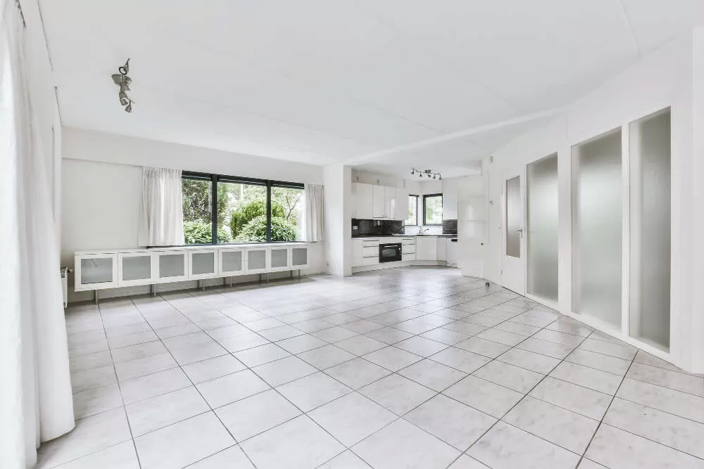

Le carrelage : l'allié naturel du chauffage au sol
Le carrelage fait partie des revêtements les plus fréquemment utilisés avec une installation de chauffage au sol. Les carreaux sont d'excellents conducteurs thermiques. Une propriété qui leur vaut une réputation glaciale, mais qui garantit une diffusion optimale de la chaleur avec une installation de chauffage au sol.
La conformité de la pose avec des carreaux à sceller ou à coller doit prévenir les contraintes excessives sur le plan carrelé. Celles-ci peuvent s’exercer en cas de rétractation ou de dilatation du support sous l’effet de la chaleur. L’emploi de produits adaptés, le strict respect des délais d’arrêt et de remise en chauffe et le suivi de recommandation du DTU 52.1 permettent de maîtriser ces risques.

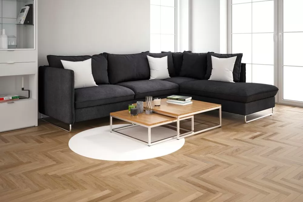

Le parquet : une solution esthétique et compatible avec un plancher chauffant
Les lames de bois massif qui composent le parquet affichent une résistance thermique relativement supérieure à la pierre ou au carrelage. Le bois est un isolant naturel, mais ces propriétés ne font pas obstacle à la diffusion d’une chaleur douce et homogène dans toutes les pièces de l'habitation.
Le chêne, le sapin ou le teck font partie des essences de bois à privilégier sur un plancher chauffant. Évitez en revanche, le hêtre ou l’érable qui tendent à se déformer sous l’effet de la chaleur. Le choix de lames plus étroites et de motifs en damiers est conseillé, quelle que soit l’essence afin de réduire l’ampleur du phénomène.
Qu'en est-il du parquet stratifié ou contrecollé ? Ces solutions sont, elles aussi, compatibles avec un plancher chauffant en prenant soin de respecter le DTU 51.11 et de suivre à la lettre les normes et les recommandations techniques du fabricant. Pour les parements collés ou contrecollés, les délais de mise en œuvre et de remise en chauffe doivent être scrupuleusement observés.

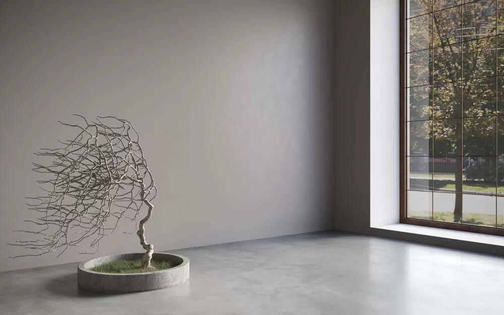

Le béton ciré : une touche moderne à considérer
Très tendance, le béton ciré habille nos intérieurs du sol au plafond. Son installation en complément d’un plancher chauffant n’est pas contre-indiquée. Le béton ciré est un revêtement relativement mince. Le traitement de sa surface par imprégnation d’une cire incolore lui donne son aspect ciré. Étanche et facile à entretenir, il recouvre tous les sols de l'habitation depuis la cuisine, jusqu'à la chambre en passant par la salle de bain.
Le revêtement en béton ciré ne devrait pas freiner la diffusion de la chaleur par le sol. Les précautions portent sur la sensibilité du matériau à la chaleur qui pourrait entraîner des dégradations prématurées en cas de variations non maîtrisées ou mal anticipées.
