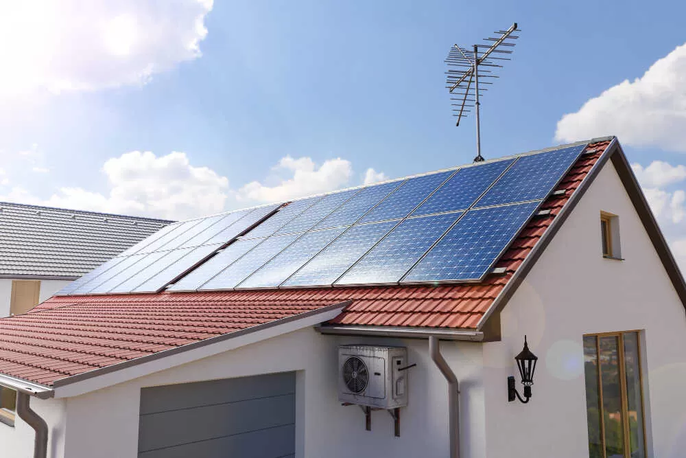

Installations solaires
Votre installation solaire thermique est compatible avec un mur chauffant hydraulique. Ce système destiné à la production d’eau chaude peut ainsi répondre à vos besoins en chauffage en plus d’assurer l’eau chaude sanitaire (ECS). Si vous avez installé des panneaux solaires photovoltaïques, ceux-ci pourront fournir l'électricité nécessaire au fonctionnement d’un mur chauffant électrique.

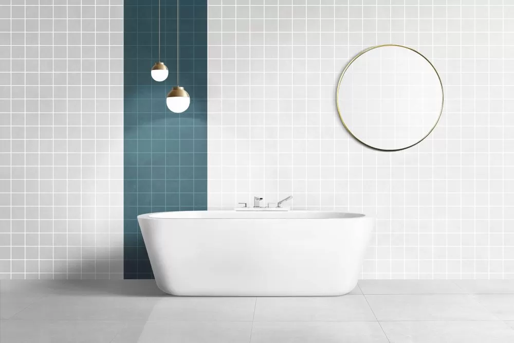

Les revêtements muraux recommandés
Là encore, le mur chauffant est soumis aux mêmes exigences que le chauffage au sol. Votre objectif : assurer un transfert de chaleur optimal entre la surface et l'intérieur du logement.
Les revêtements à privilégier
Les revêtements fréquemment employés en chauffage au sol ne sont pas toujours envisageables pour une installation aux murs : carrelage, ardoise, terre cuite… Pour plus de simplicité, vous pouvez très bien utiliser un parement classique en plaques de plâtre.
Les revêtements à exclure
En revanche, vous devez impérativement éviter les revêtements de type tapisserie, qui n’offrent pas des conditions de diffusion optimales et qui, de surcroît, peuvent se dégrader prématurément sous l’effet de la chaleur.
